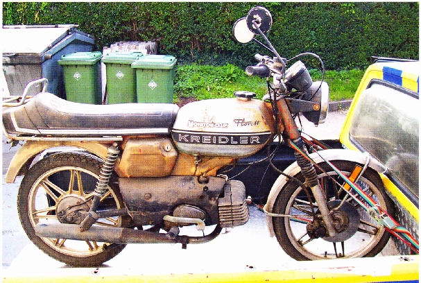

Maar op zijn menselijke harde schijf die ook wel hersenen genoemd worden, zijn zijn Kreidler avonturen van vroeger nooit verloren gegaan. Als aan Ralf in 2007 een goedkope 73er Florett RS (alleen dit bouwjaar wilde hij hebben) werd aangeboden hapte hij toe. De Kreidler was door de jaren heen met veel onderdelen van latere modellen voorzien en was ook een beetje versleuteld, maar typeplaatje en motor nummer klopten voor bouwjaar 1973. De RS werd de basis voor de bedachte ombouw. Onderdelen die hij niet voor zijn Florett kon gebruiken verkocht hij op internet.
Buddyseat bracht € 114,- op Het lichtmetalen gegoten achterwiel € 100,-. Voorwiel €35,- En de remklauw van het voorwiel bracht €45,- op. De benzinetank tenslotte bracht het megabedrag van €1,- op.
De 73er Florett RS die Ralf kocht als restauratie project

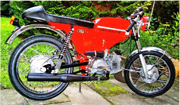

Geleidelijk aan, ontstond een Florett zoals Ralf zich had voorgesteld. Spuiten deed hij zelf met spuitbussen in signaal rood. Eerst in de grondlak in de kleur wit/grijs dan signaal rood en tenslotte nog een laagje blanke lak. De achter brug werd na het zandstralen zwart gespoten. De draadspaken wielen gebruikte Kromer van zijn oude chopper van vroeger die hij nog had liggen. Op een onderdelenmarkt vond hij een buddyseat met een opstaand achterstuk zoals oorspronkelijk op zijn 79er gezeten had. Daarbij ook nog een Magura M stuur met de bijbehorende handels. Ook kocht hij er nog een zwarte Homoet uitlaat bij.
Het geheel zag er ,in tegenstelling tot Kromer’s toenmalige Easy Rider Florett, schitterend uit.
Ook werd zijn ,,nieuwe,, Florett probleemloos door de TÜV goedgekeurd om weer aan het openbaar verkeer te kunnen deelnemen.
Met nominaal 6,25 pk , voorovergebogen en zonder wapperende kledingstukken in de wind haalde hij onder de beste omstandigheden een goede 90 km/h. Ralf vond deze maximale snelheid prima.
De gerestaureerde RS goed voor 6,25 Pk en een goede 90 km/h
