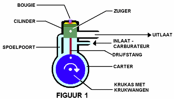

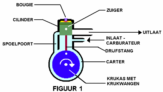

Motoronderdelen: Figuur 1
Figuur-1 Motoronderdelen
Bougie
Dit is een electrisch onderdeel welke het mengsel van lucht en benzine dat van de carburateur afkomstig is tot onbranding brengt.
Zuiger-drijfstang-krukas.
De zuiger zorgt samen met de drijfstang en de krukas voor het overbrengen van de kracht (die bij ontbranding van het mengsel onstaat) over te brengen op de versnellingsbak – ketting – en tenslotte op het achterwiel.
De zuiger zorgt er ook voor dat op het juiste tijdstip de inlaatpoort (van de carburateur) de uitlaatpoort (naar de uitlaat) en de spoelpoort (verbindingskanaal carter-cillinder) worden geopend en gesloten.
De krukas is voorzien van ,,contra gewichten,, (krukwangen) om de kracht van het op en neergaan van de zuiger in ballans te houden en om de zuiger door het BDP en het ODP heen te helpen
Cilinder
Deze zorgt ervoor dat de zuiger een rechte (liniaire) beweging kan maken. Hij bezit ook een aantal poorten (inlaat-uitlaat en spoelpoort).
De combinatie van de zuiger en de cilinder is het hart van de motor.
Het is zeer belangrijk dat de zuiger en de cillinder zuiver op elkaar passen.
Een te ruime passing (zuiger – cillinder) heeft compressieverlies tot gevolg
Met een te strakke passing loop je de kans dat de zuiger in de cilinder vastloopt
Inlaat
Hierdoor gaat het mengsel naar het carter naar binnen
Uitlaat
Hierdoor gaat het verbrande mengsel uit de cillinder naar de uitlaat
Spoelpoort
Dit is een verbinding tussen het carter en de cillinder.
De functie hiervan komt verderop in het verhaal aan de orde
Carter
Dit een ruimte waarin de krukas met krukwangen ronddraait.
Het carter dient ook als een soort voorraad ruimte voor het mengsel dat van de carburateur afkomstig is en later door de spoelpoort naar de cillinder gaat
