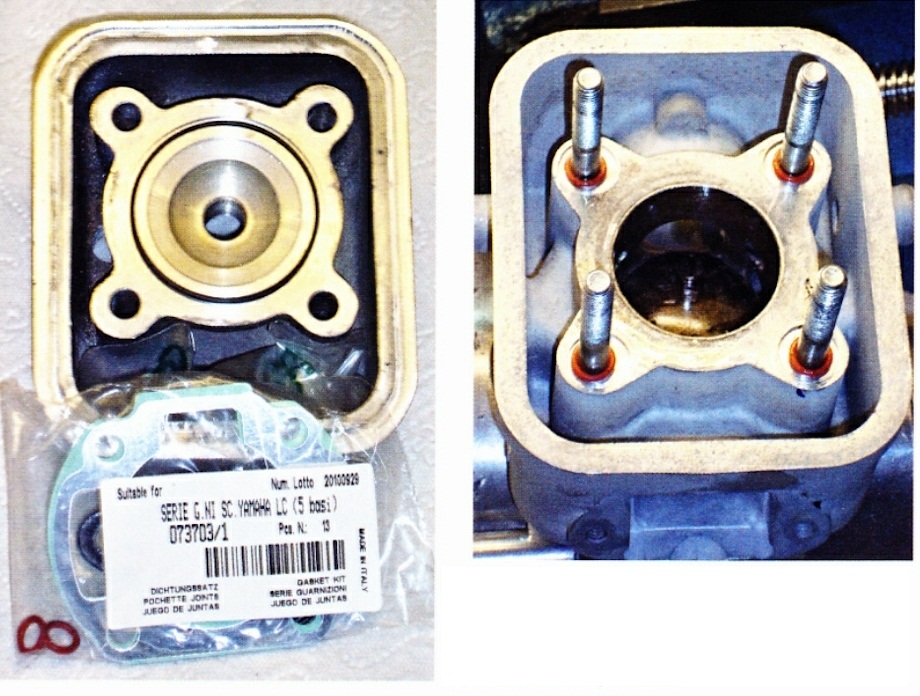

Thuis gekomen in de werkplaats komt hij al snel tot de eerste (mindere) ontdekking: De cilinder tapeinden waren veel te kort. Om dit op te lossen werden van 4 lange stalen bouten de kop afgedraaid. Dit was nog wel te doen.
Ontdekking nummer 2 : De groef in de cilinderkop voor de afdichtings O ring is tweeënhalf millimeter breed, en heeft dan ook nog een variërende diepte van 0,8-1,3 mm. Volgens Ralf waren er geen O ringen die met zo’n kleine dikte zulke afwijkingen op zouden kunnen vangen. Er was maar één oplossing : de groef voor de O ring keurig op diepte uitdraaien.
Links de cilinderkop met eronder in het plastic de pakking set. Rechts de cilinder zelf
Maar toen was hij er noch niet, ontdekking nummer 3: de cilindervoet paste niet in het krukashuis (carter) omdat hij een mm te groot was! Dit probleem overwon hij door de voet een mm af te draaien. Hierbij nam hij ook gelijk het pakking oppervlak mee.

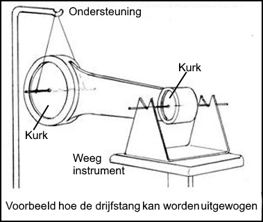

Eindelijk kwam de nieuwe drijfstang uit Italië binnen. Deze moest eerst worden uitgewogen, dit om de verhouding van de roterende en oscillerende massa te kunnen bepalen.
Voorbeeld hoe de drijfstang kan worden uitgewogen
Hiervoor maakte hij 2 kurkschijven en monteerde die in het bigend en het zuigerpengat.
Door het midden van deze kurkschijven stak hij een stopnaald om een zijde bij het uitwegen aan een draad te kunnen ophangen.
Pas nu werd de Kreidler krukas uit elkaar gehaald, de nieuwe (Zündapp) drijfstang erin gezet en weer in elkaar geperst. Aansluitend werd de oude drijfstang op dezelfde manier uitgewogen als de nieuwe. Even zo het gewicht van de oude zuiger met zuigerveren enz. Op basis van de geregistreerde waarden kan dan vrij nauwkeurig het verschil van de oscillerende massa worden bepaald. Bij de nieuwe delen was deze aanzienlijk lager. Het verschil werd gecompenseerd door meerdere kleine gaten in de beide krukwangen te boren. De nieuwe drijfstang was zeven millimeter langer. Het doel was om het onderste deel van de zuiger in het ODP gelijk met de dichtvlakken van de vloeistof gekoelde cilinder te krijgen. Daarom werd de motor provisorisch gemonteerd en gemeten hoeveel tienden van een millimeter van de cilindervoet moest worden afgedraaid. Bij het ronddraaien van de krukas kwam de volgende schrik: de langere drijfstang raakte de bodem van het krukas huis. Gelukkig was het minimaal en kon met een dremel het teveel worden weg gefreesd. Vervolgens moesten de spoelpoorten worden aangepast.

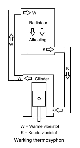

Zoals ook bij vloeistof gekoelde Zündapp en Puch motoren wordt toegepast, wilde Ralf ook het thermosyphon principe toepassen.
(thermosifon principe betekend dat warme vloeistof lichter is dan koude en dus de warme vloeistof op stijgt en aldus een natuurlijke circulatie in het koel circuit ontstaat).Zie de figuur werking van thermosifon. Als dit niet mocht werken kon hij altijd nog een pomp toepassen.Nu moest hij aan slangen zien te komen om de cilinder met de koeler te verbinden.
